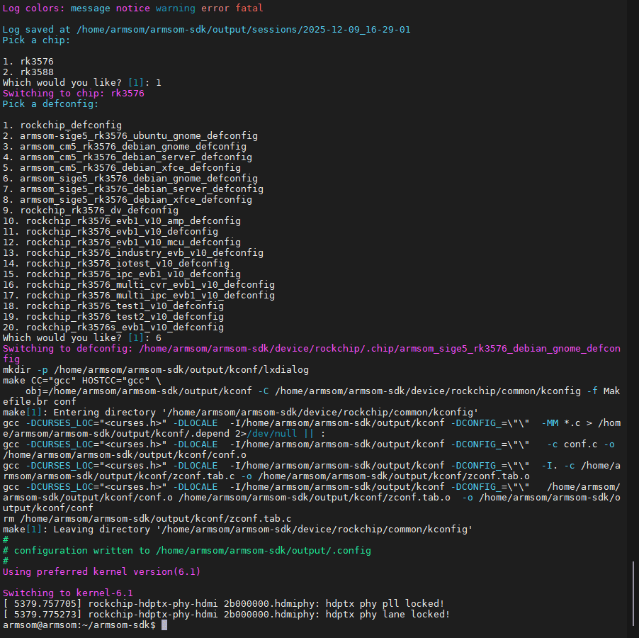

5. 自动构建固件
在SDK顶层文件夹下,执行以下命令,以选择要构建的板卡主芯片型号和SDK的配置文件。
执行下面命令选择配置芯片以及配置文件:
./build.sh chip
当选择完配置文件以后,会使用粉色提示字体提示当前配置文件所用的内核版本 build
build
之后一键编译u-Boot,kernel,Rootfs并打包为update.img镜像
./build.sh
构建好的镜像保存在rockdev/目录下。

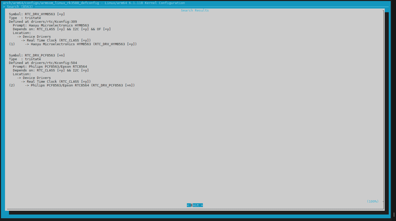

11
11
我们选择配置板卡的hym8563驱动,在英文输入法状态下按下”/”则可以进行搜索,输入”8563”找到改配置选项的位置: 12
12
按下 "1" 直接可以定位到对应的选项, 然后按空格选中内容即可。
修改完成后,选择右下角Save进行保存, 注意不要保存到原路径,而是保存到.config ,然后使用以下命令来保存defconfig文件并覆盖原来的配置文件 13
13
