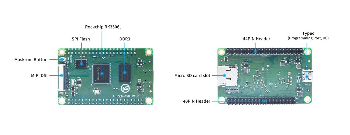

CM1 硬件接口​
CM1 核心板接口分布
CM1 核心板接口分布 · 点击查看图片
CM1硬件规格​
类别功能参数类别功能参数
  • RockChip RK3506j
  • RK3506 三核Cortex-A7 处理器 + 1核Cortex-M0
  • 2D Graphic Engine
  • 内嵌高性能2D 加速硬件
  • 内存
  • 256/512MB DDR3L
  • 存储
  • 256/512MB NAND
  • 支持MicroSD卡扩展
  • 视频输出
  • 1 x MIPI DSI (2Lane 1.5Gbps)
  • 40-PIN & 44-PIN
  • 引出RK3506J芯片全部剩余功能
  • 按键
  • 1x Maskrom键,支持进入maskrom烧录模式
  • Typec 5V
  • 系统
  • Rockchip官方支持:buildroot
  • 尺寸
  • 70 mm x 42mm
  • 工作温度
  • -40℃ ~ 85℃

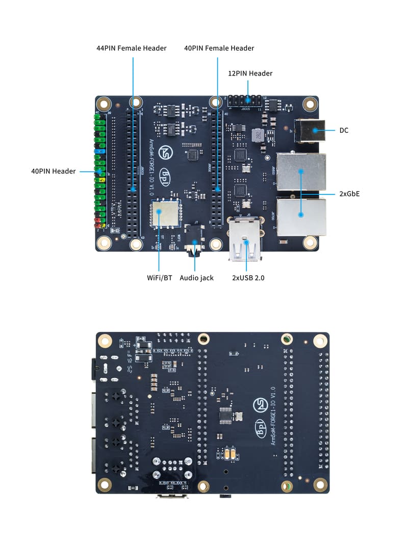

  • CM1-IO 硬件接口​
    CM1-IO 是 CM1 的配套载板,提供 USB、Wi-Fi、蓝牙、音频和双百兆以太网接口。CM1 与 CM1-IO 组合称为 CM1 Kit,下方使用手册以此开发套件为例。 ArmSoM CM1-IO
    ArmSoM CM1-IO
    CM1-IO 硬件规格​
    类别功能参数类别功能参数
    40-PIN & 44-PIN Female Header
  • 扩展核心板剩余功能
  • 40-PIN
  • 和树莓派40pin兼容部分引脚功能,可接丰富的配件外设
  • 支持 UART/SPI/I2C/I2S/PWM/5V Power/3.3V Power
  • USB接口
  • 1 × Type C(only power & Programming)
  • 2 × USB2.0 HOST
  • 网络
  • 2 × 百兆以太网
  • 1 × WiFi5/BT4.2
  • 音频
  • 1 × Audio Jack
  • 12-PIN
  • 支持 RS485/CAN/MICIN/SPK
  • Typec 5V
  • DC 12V
  • 系统
  • 尺寸
  • 100 mm x 70mm
  • 工作温度
  • -40℃ ~ 85℃
