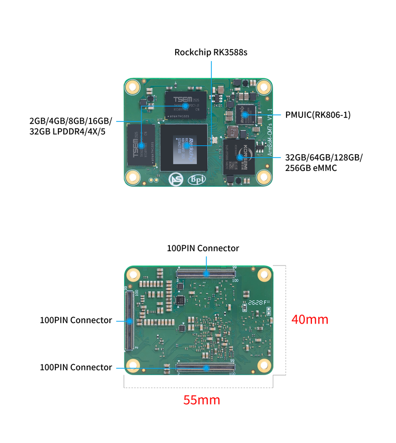

ArmSoM-CM7s 核心板:尺寸小巧,性能强悍,专为深度嵌入式场景打造。 板载瑞芯微 RK3588S 8核 64位旗舰处理器(4×Cortex-A76 @ 2.4GHz + 4×Cortex-A55 @ 1.8GHz),采用 8nm 先进工艺,兼具出色算力与优秀功耗比。集成 ARM Mali-G610 高性能 GPU,全面兼容 OpenGL ES 3.2、OpenCL 2.2 及 Vulkan 1.2 图形 API;内置 6 TOPS 强劲 NPU,支持 INT4/INT8/INT16 混合精度运算,轻松胜任端侧 AI 推理。
模块提供丰富的总线与扩展接口,支持多种容量 eMMC 闪存,可广泛赋能工业物联网、边缘计算及智能终端领域。

  • eMMC:32/64/128/256GB eMMC
  • 接口:板载 3×100pin 连接器(DF40C-100DP-04V),支持 Type-C/DP1.4、HDMI 2.1/eDP1.3、MIPI DPHY/CSI、USB3.0/2.0、SATA III/PCIe 2.1 ×1、SDIO3.0/RGMII、SDMMC 及 I2C/I2S/UART/SPI/CAN/PWM/GPIO 等复用总线与控制引脚
  • 电源:输入 DC 5V (MAX 2500mA);输出 DC 3.3V/1.8V (MAX 600mA)
  • 尺寸:55 x 40 x 1.6 毫米
  • 工作温度:0℃ ~ 80 ℃
  • 输入:DC 5V MAX 2500mA
  • 输出:DC 3.3V MAX 600mA 和 DC 1.8V MAX 600mA
  • PCB尺寸:55 x 40 x 1.6 毫米(长 x 宽 x 厚)

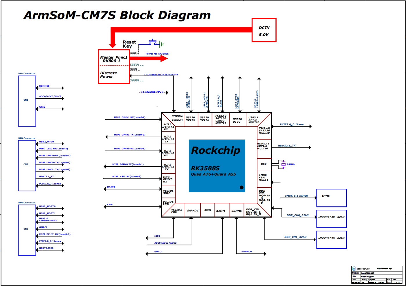

产品框图​
ArmSoM-CM7s-product
ArmSoM-CM7s-product

  • RK3588S框图​
    RK3588S 框图
    rk3588S block diagram

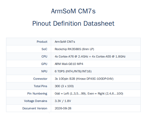

    引脚定义​
    ArmSoM-cm7s-pinlist
    ArmSoM-cm7s-pinlist
    ArmSoM-CM7s_Pinout

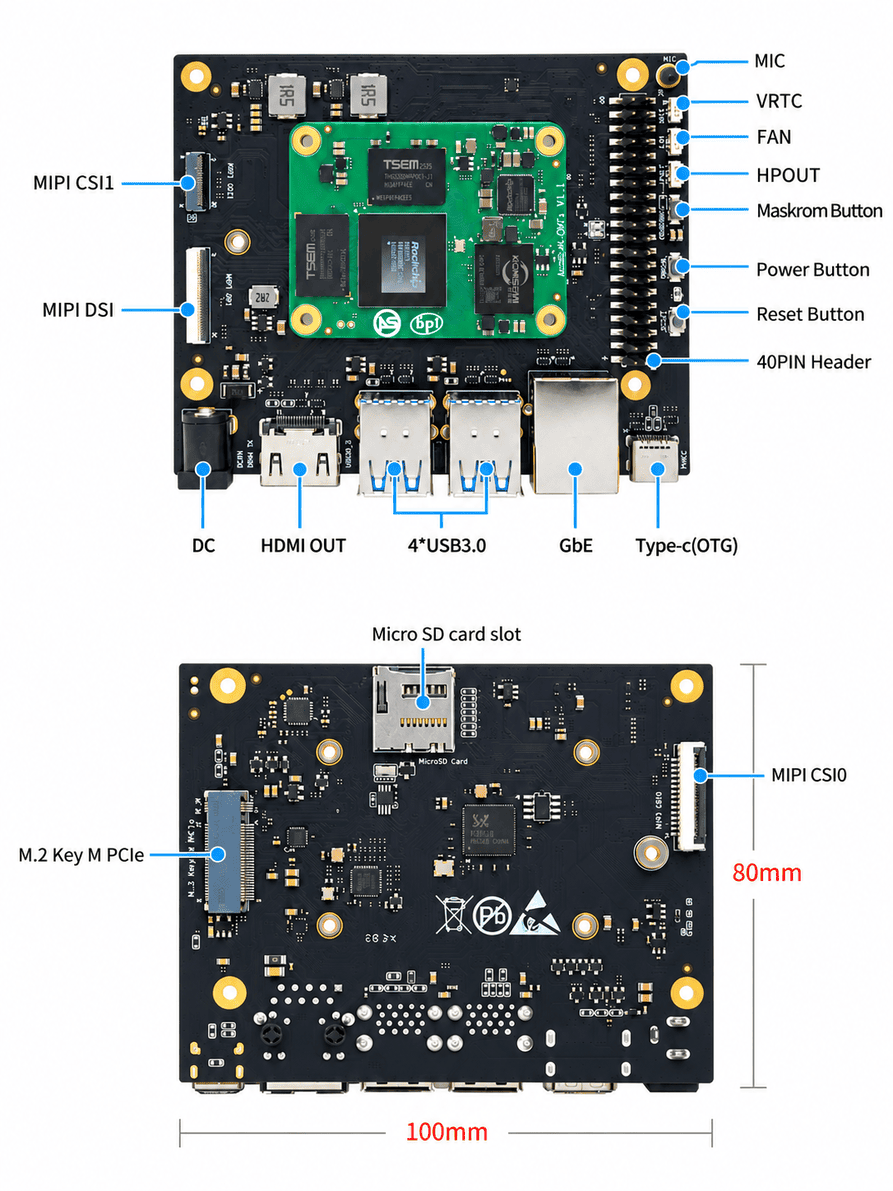

    CM7s-IO 简介​
    CM7s-IO是 ArmSoM CM7s的 IO 板,尺寸为 100x79x41 毫米,适用于需要快速进行 ArmSoM CM7s 平台功能评估、外设驱动调试和系统原型的开发阶段,也可作为工业网关、边缘 AI 推理终端、多媒体交互设备等产品的硬件底板参考设计,帮助用户从原型验证平滑过渡到批量部署。

    CM7s-IO板是专为CM7s计算模块设计的扩展板,旨在帮助完成系统和嵌入式板开发。
    • 1x HDMI输出, 1x Typec(DP)输出
    • 4× USB 3.0 Type-A(由 RTS5411S USB Hub 扩展,共享上行链路)
    • 支持千兆以太网 RJ45
    • 通过USB Type-C进行固件闪存和设备模式
    • GPIO:40针扩展头
    • 电源连接器:DC Barrel插孔,用于12V电源输入
    • 扩展:M.2(M键,PCIe 2.1 ×1)、microSD
    • MIPI DSI:1x 4通道MIPI DSI,支持最高4K@60fps(x4)
    • MIPI CSI0:1x 4通道MIPI CSI,每条通道最高2.5Gbps
    • MIPI CSI1:1x 2通道MIPI CSI,每条通道最高2.5Gbps
    • 其他:HPOUT,FAN,VRTC
    • 尺寸:100 x 79 x 1.6 毫米 (3.94 × 3.11 × 0.06 英寸)
    • 重量: 60g
    硬件接口​
    ArmSoM-CM7s-IO
    ArmSoM-CM7s-IO
    CM7s-IO Board 使用12V DC供电。

    3.6 M.2 Key M​
    CM7s-IO 提供 M.2 Key M 连接器:
    • 产品的背面有一个带有M.2 Key M 连接器。 板上有一个标准的 M.2 2280 安装孔,可以部署 M.2 2280 NVMe SSD。
      注意:该 M.2 接口不支持 M.2 SATA SSD。
    接好 NVMe 设备后,尝试挂载到新建目录,挂载成功即可
    root@armsom:/# mkdir temp
    root@armsom:/# mount /dev/nvme0n1 temp
    3.7 Micro SD card slot​
    CM7s-IO 板载标准的 microSD 卡槽,主要用作系统启动盘或扩展存储空间。
    1. 当我们使用SD卡用作系统启动盘时,只需在上电前将制作好的SD启动卡插入到 Micro SD card slot,然后再上电, CM7s 将优先从SD卡启动。
    2. 当我们使用SD卡用于拓展存储空间时,可以按如下方式操作,首先查看SD卡插入时日志:

    3.9 40 PIN​
    CM7s 提供了一个40pin针脚的GPIO座子,兼容于市面上大部分传感器的应用。

    3.12 MIPI-CSI​
    CM7s-IO 支持 CAM0 的两通道 IMX219(Raspberry Pi Camera Module 2)和 CAM1 的四通道 OV13850(ArmSoM camera-module1)。连接排线前先断电,并确认排线方向。
    开启摄像头配置​
    编辑 CM7s 的启动配置:
    armsom@armsom:~$ sudo nano /boot/uEnv/uEnvarmsom-cm7s-io.txt

    3.13 MIPI DSI​
    CM7s MIPI-DSI 分辨率最高分辨率可达 2K@60Hz
    1. 按照下图将连接好排线
    cm5-io-display-10-hd
    1. linux 镜像默认是没有打开 mipi lcd 屏幕的配置的,如果需要使用 mipi lcd 屏幕,需要手动打开
    root@armsom:~# nano /boot/uEnv/uEnvarmsom-cm7s-io.txt
    #dtoverlay=/dtb/overlay/rk3588s-armsom-cm7s-io-display-1200x1900-10.1hd-overlay.dtbo
    将此行注释解除后保存退出,随后重启,能看到lcd屏幕点亮即可
